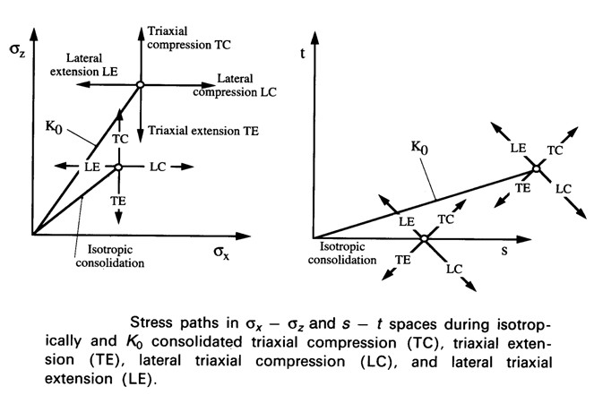

土力学中,三轴剪切试验中。可以画s-t图和p-q图。下图中右边那个是s-t图,有谁会根据这个画出p-q图吗??????

就是这个图啊啊 啊

s-t 图,是什么图?是不是s -t 图?
一般地,三轴试验会得到轴向变形(应变)与轴向荷载(应力)关系曲线,作破坏性实验时可以得到s 1 -s 3关系曲线,有了s 1 -s 3关系曲线,很容易获得p-q曲线。左图中s z -s x曲线就是s 1 -s 3曲线。

谢谢三楼啊。不懂啊
