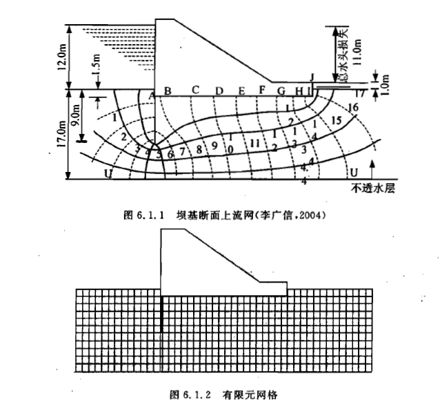

最简单的二维稳定渗流问题,建模时有点问题。谁做过说说心得吧?
aba土木工程应用里有这个例子,描述的简单了。坝用解析刚体,止水帷幕呢?地基与前两者需要定义接触吗?
计算渗流的时候,采用什么接触都可以计算,由于没有位移,所以可以将整个模型建立一个part计算

计算渗流 没必要设置接触

渗流计算对于不透水部分根本不需要建立。
只需要建立渗流场实际区域。
对于有防渗墙的情况,如果渗透系数比周围小四个数量级,一般也没有必要建立进去,直接当成不透水边界处理即可,否则容易造成计算不收敛。
