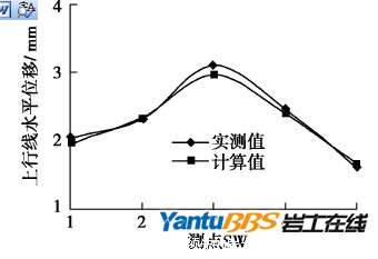

一般基坑当中,要现场实测,但许多论文数值模拟中往往与现场实测数据非常接近,这个似乎不合情理,如何解释?
现场地应力,不同施工方式,周围环境影响等等,都会影响数值模拟,但为什么好多论文与实测很接近呢?
欢迎大家讨论

数值模拟只能作为一个参考,不能以此为主要依据

好多数值计算都是在调参数,调模型,就是为了和实测值对应,类似于反演,但现在的论文质量参差不齐,不敢保证没有造假者。

我用plaxis模拟载荷试验都要乘以0.5的折减才跟实际差不多,不过已经不错了,能做到模拟曲线跟是实际曲线有相关性就很好了,折减系数可以慢慢根据经验来确定.所以我也一直想不通哪些专家是怎么弄出来的.而且我根据专家提供的参数也是没有弄出来.不知道是不是因为我的是盗版,人家的是正版.

呵呵。不足为奇啊,参数都是调出来的。

都是调参惹得祸,个人觉得模拟值和实测值吻合非常好的一般都要留心注意一下,很多可能都是造假的!
