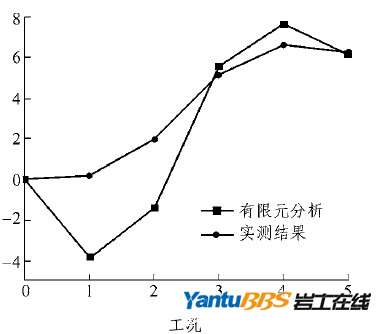

为什么X轴,不用开挖深度来表示,而用施工步呢,谢谢

分层开挖或者是分块开挖的,不能用单一的深度来说明问题,所以用工况更全面贴切,我想是这样。

同意楼上意见

一楼给的想法 差不多
