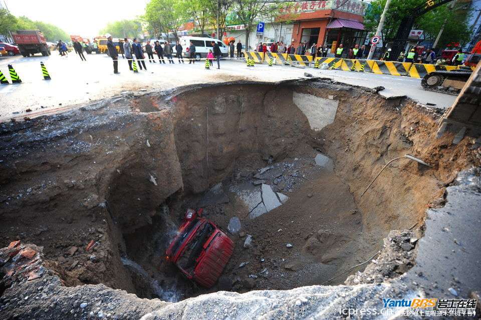

昨天(26日)凌晨,一辆载满沙土的斯太尔卡车在丰台区石榴庄路行驶过程中,路面突然塌陷,出现深约15米的坑洞。卡车陷入深坑,所幸车内两人被热心路人及时救出。根据现场实际情况,救援方决定将事故车留在坑内,就地填埋。
随车下沉 两人及时获救
事发地位于石榴园南里小区北门外,塌陷区域西侧200米处是在建的地铁十号线二期工程石榴庄站。
目击者介绍,昨天凌晨零点30分,出事的卡车由西向东行驶,车速较慢,路面突然出现一个大坑,卡车车身向后倾斜,“司机猛轰油门,可能是想试着快点开过去”。但短短几秒钟,卡车尾部便陷入坑内,车头失去重心,缓缓翘起,最终仰面朝天,紧接着车体缓缓垂直下滑。“可能下滑过程中碰到了地下管道,被挡住了。”卡车司机和副驾驶被困车内,几名路人见状爬上车头,将两人搀扶到车外。随后,两人被急救车送往宣武医院。在20分钟的时间里,卡车连续3次下坠,最终“消失了”。

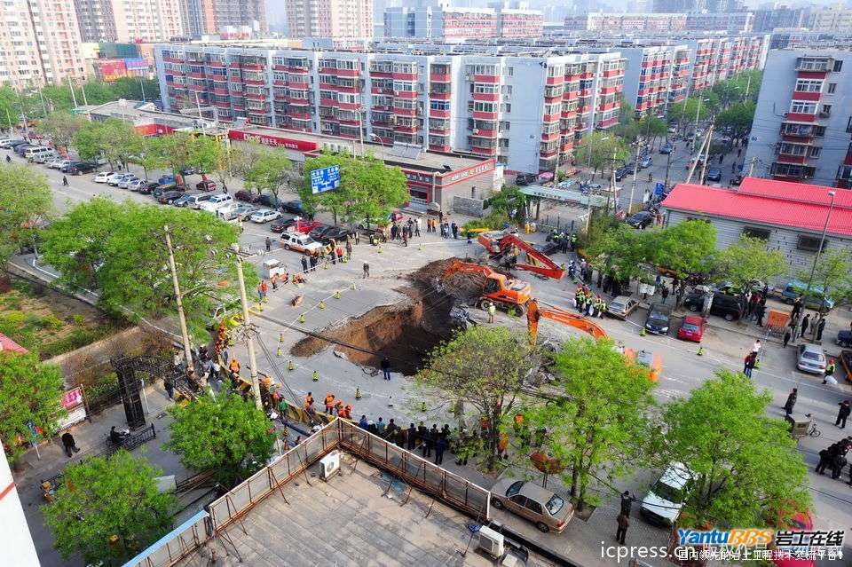

昨天凌晨,这个直径约七八米的大坑周边已被拉起警戒线,卡车的部分零件掉在路边,坑内传来“哗哗”的流水声。记者从附近高楼向下眺望,只见坑内有多根管道,错综交叉,粗细不一,深处漆黑一片。
市自来水集团表示,卡车下坠时砸断了3根600毫米口径的自来水管道。石榴园南里小区物业表示,受事故影响,南里共30余栋楼停水,近千户居民用水受到影响,而北里也将于今天上午断水,何时通水需等到管道修复。
目前,自来水公司已出动10辆供水车,分批次进入石榴园南里小区为居民提供自来水。

昨天上午,多个部门联合到事发地点抢修。多辆挖掘机将坑洞扩张,数台水泵抽取坑内积水,陷入沙土的卡车露出了车头部分。
现场一名抢修负责人介绍,经初步测量,坑的深度约15米,他们怀疑坑洞附近区域的泥土已松动,为防止救援车辆也陷入坑内,故派遣3辆挖掘机,将坑洞周边挖开,确保救援工作安全顺利。
昨晚9点,根据现场实际情况,救援方放弃先前将事故车吊到地面的方案,决定将车留在坑内,对坑洞灌注混凝土及沙土,然后对受损管道进行维修,最终进一步填埋、夯实,修复路面。预计今天可完成整个工程。

地铁施工方否认与事故有关
事发地附近居民们称,这条道路下方是在建的地铁线路,有工人在挖隧道,“地下的土都被掏空了,卡车压迫了地面,所以就陷下去了”。
地铁十号线二期工程01标段相关负责人表示,石榴庄站与宋家庄站相通,他们负责该条街道的隧道施工,但坍塌区域暂未动工。
经初步测量,坍塌区域距现在的挖掘位置还有约20米距离,数天后才会挖到坍塌位置,暂无证据表明坍塌与地铁施工有关。受事故影响,该地段的挖掘工作已暂停。
地铁十号线二期工程石榴庄站负责人表示,他们为03标段,所负责的区域仅为站内,未对周边道路进行挖掘。

应该和地铁施工有关系,否则怎么会出现这么深的坑啊!

管道有漏水点

未饱和夯实土湿陷

虽没有开始隧道施工,也很可能是隧道施工的影响才下陷的。照片看,隧道的埋深比较深。
