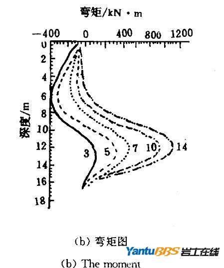

圈梁在基坑支护空间当中,应起来一个作用,相当平面加了一个水平力,与弯矩M在上面,但为什么论文当中,好多算出来桩顶的弯矩依然是0呢,谢谢 OOzXA%<%c
圈梁不影响桩顶的弯矩吗

对悬臂桩,桩顶弯矩肯定是零了。 w+hpi5OH
对墙顶圈梁,其作用是协调相邻支护桩的变形,形成类似于墙的支护结构,墙顶的弯矩也是零。
