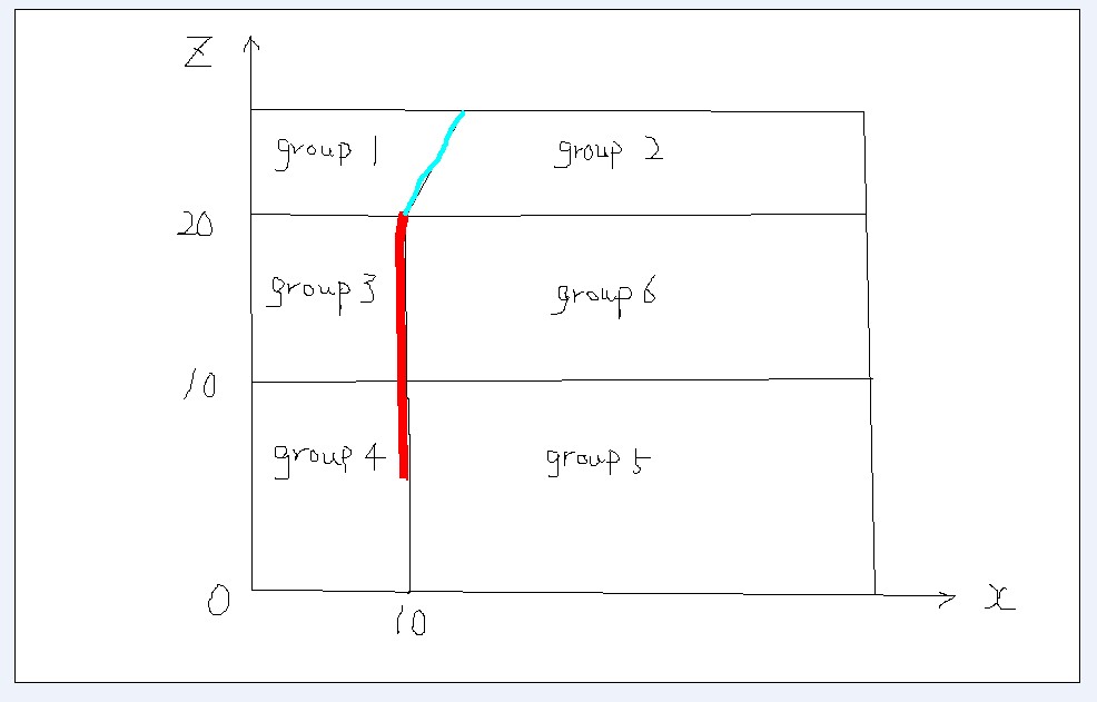

请问:
1、开挖group1后,进行砼面层+土钉支护(group1和group2之间斜面)已经设置shell+cable单元。
2、开挖group3和部分group4之前,需要设置地下连续墙(红色竖线),如果用shell单元模拟,怎么在不同group的情况下设置?
sel shell id=100 range x 9.9 10.1 y 0 1 z 10 20
sel shell id=100 range x 9.9 10.1 y 0 1 z 5 10
感觉这两句命令怎么加不上shell单元呢?是不是需要设置先接触面,才可以加上?

只看该作者 1楼 发表于: 2012-04-06
不用加接触面
