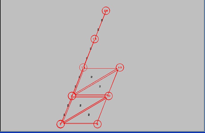

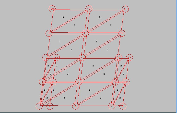

初始地应力平衡以后的命令:
initial state 0
initial xdisplacement 0 ydisplacement 0 zdisplacement 0
initial xvelocity 0 yvelocity 0 zvelocity 0
model null range group excavation1;开挖第一步
sel liner id=2 range x 10.8 11.6 y 0 1.6 z 38 40 group noexcavation11  ;在斜面上加liner
sel liner prop iso=(25e9,0.15) thick 0.1 cs_nk 8e8 cs_sk 8e8 cs_ncut 0.0 cs_scoh 0.0  cs_scohres 0.0 cs_sfric 0.0 range id=2
但是显示liner时候,发现在y=0和y=1.6的平面上也出现了liner单元,请求大家帮助!

sel liner range  plane  norm  ()  ori ( )   x   y z
计算出来斜面的任一点和法向向量,表明xyz的区域就行了.

sel liner range  plane  ori 0 0 0 norm 9.08 0 13.87  x 0 9.18 y 0 96.18 z -6 0
是这样吗?我的不行啊

法向量是要注意方向的
