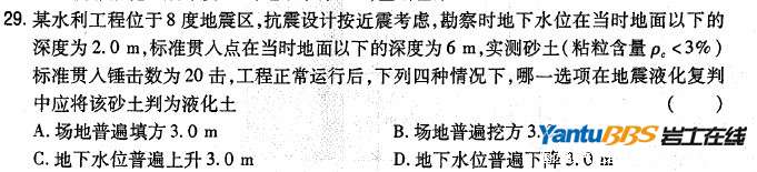

勘察期间测得地下水位埋深2.0米,后场地普遍填方3.0米,请问地下水位会随之上升3.0米吗?还是保持水位不变?

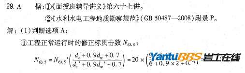

看答案应该是按照水位上升3.0米计算的,但是实际却不可能上升3.0米.

不会,地下水位还是在原来的位置

不会,不会
只看该作者 3楼 发表于: 2011-05-20
只是问那种情况会液化。
