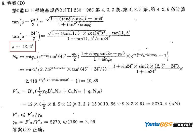

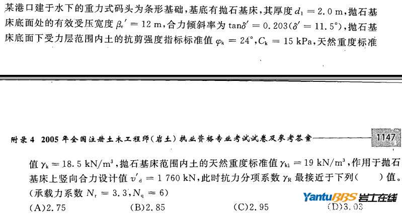

2005年案例下午真题第八题,算不出答案?
我算出来α=36.6°之后Nc值狂大。答案是算不出来了。不知道他们的α=12.6°怎么算出来的。
请问各位土友,能否指教小弟啊。

能把解答过程提供出来吗?我算不出来。 北总

Nq=Nc tanφ+1
就可以求出Nc来的
e的指数应该按弧度算的,不然没法算
