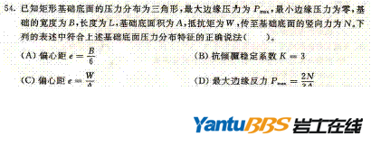

请教各位,本题B选项中抗倾覆稳定系数的求解?

已解决:K=S/e0

能具体的解答一下吗?不明白啊!

选B,想知道为什么就加qq群164450757吧

抗倾覆系数=抗倾覆力矩/倾覆力矩
本例中,以受力最大之短边为倾覆轴,在基础顶面不受任何水平力作用的情况下,其倾覆力矩为零,抗倾覆力矩为N*(L/2-e)=N*(L/2-L/6)=NL/3
分母为零,因此抗倾覆系数为无穷大。

不对啊,应该是3。

答案C是对的啊

也想了解,这是2004年真题.......,B为什么是对的

这是多选题,答案为ABC

看一下公路桥涵地基基础设计规范的抗倾覆稳定性验算你就了解了
