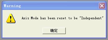

再请教一下:开始第一步时,在tecplot中,调用第一步生成的tec10.dat文件,(即:点击File主菜单,选择Load Data File(s)选tec10.dat文件)时,tecplot软件弹出如下问题警告:
点确定后又弹出:
它是说“FLAC3D的模型尺寸的纵横比超出了比率限制,模型比率已经被重新调整了”吧?这个问题对后边有影响吗,需要先怎么设置吗?

只看该作者 4楼 发表于: 2011-06-28
没有影响,
