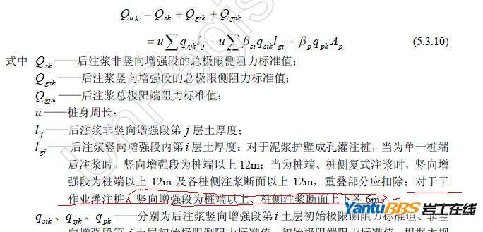

这句话的意思是
(1)桩端以上6米及桩侧注浆断面上下各3米(桩侧共6米);
(2)桩端以上6米及桩侧注浆断面上下各6米(桩侧共12米)。

是这样,对于干作业灌注桩,当采用桩端后注浆时,后注浆的影响范围是桩端以上6m,即压力注浆使得水泥浆上泛,桩端以上6m的桩侧土得到增强。
当同时有桩侧注浆管时,桩侧后注浆会使得注浆管上、下各6m范围内的土得到增强。

引用第4楼gemma于2011-06-17 09:31发表的  :
[表情] [表情] [表情] [表情] [表情] [表情] [表情]
谢谢你了,
那就是说,如果没有重叠的部分,就一共有18米得到了加强,是这样吧
雄关漫道真如铁,而今迈步从头越!

要具体案例具体分析,如果施工中仅做了桩端后注浆,那么加强部分就只有6m。如果有桩侧后注浆,那么在进行叠加。
当然,重叠部分要扣除。
