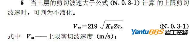

水利水电工程勘察规范2008版 附录p公式的疑问
1999版为附录N.0.3-1公式其前面系数为219。
而新版本2008附录p.0.3-1公式前面的系数确是291了。到底是哪个呢?也没有查到相关勘误。
请各位兄弟姐妹看看。

观察很仔细,到底怎么回事,请知道肯定一下
只看该作者 2楼 发表于: 2011-06-23
去年就注意到这个问题了,2008版的是正确的。
你看99版的条文说明就明白了。

确实是291而不是1999版本的219.北总正解

水利水电工程勘察规范291对的
