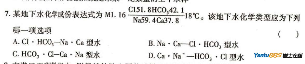

[急切求助]2008年专业知识第七踢如何解题?!! [复制链接]

根据离子含量多少定名的

答案选哪个呀?
只看该作者 3楼 发表于: 2011-07-16
回 2楼(lcf0116) 的帖子
答案应该选择A

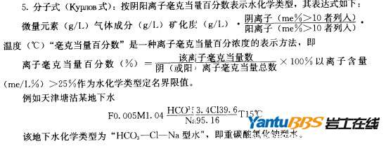

查工程地质手册第四版

参考水文地球化学 及 工程手册4  983页

工程地质手册

大于25%参与定名
