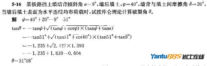

刘兴禄案例中5_16题中的公式出自何处?哪位知道,请告知一下,谢谢了

请把题目贴上来

图片上传了的

据说是铁路设计手册 不过现在不考了!所以可以不用去看了

是这样吗?
我说我怎么总是找不到呢
不过具体在哪里您知道不?
