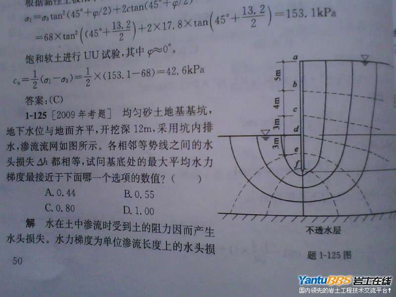

个人认为,流线最短的对应水力梯度最大,流线最短即沿围护墙路径,路径长度为:12+5*2=22,最大水力梯度为:12/22=0.55,不知这样对不,案例分析上给的答案是D选项,请教各位前辈,正解

这个题应该选A

可以去每日真题板块 这个大家讨论了好久 选A

选a  就对了 。。。
