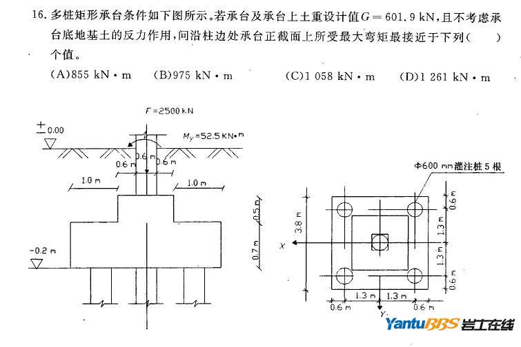

[急切求助]这几个桩的题怎么算的?给个步骤行否? [复制链接]

怎么我算就没有答案或者就不对呢 套公式都套不明白了 能否会的人给个过程 写下来发成图片也行 谢谢大家了!

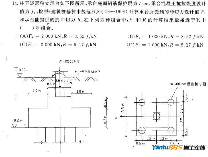

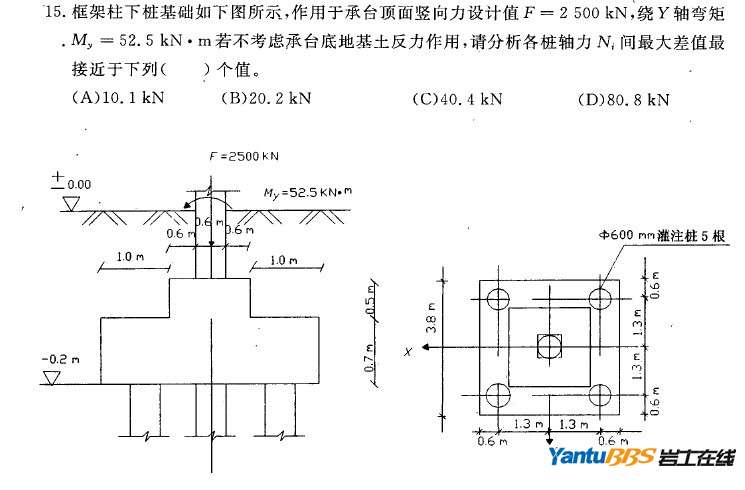

这两道题都是根据老的桩基规范计算的

新的公式也不差多少啊  至少最后一题是一样的啊
