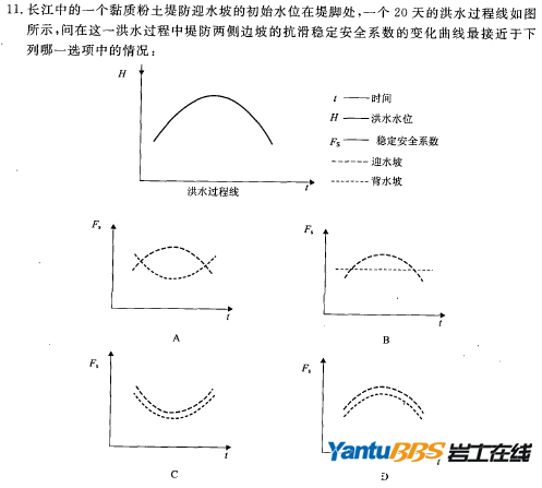

2006年专业考试下午试卷11题
在钱德玲主编的《2009年注册岩土工程师专业考试模拟试题集》中答案给的是A,
在阳岩主编的《专业知识模拟试题与分析》中,给的答案是C。谁能给分析一下那个对啊?
本人认为C对。不稳定系数应该是和水位的变化相反的。

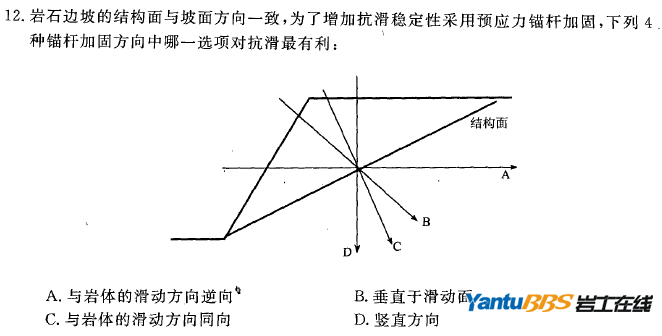

2006年专业考试下午试卷12题
在阳岩主编的《专业知识模拟试题与分析》中,给的答案是B。谁能给分析一下哪个对啊?怎么分析?

11题:答案为A,因为迎水面随水位增高而增大,越来越稳定;背水面则正好相反!
12题:应为逆向! 不仅增加摩擦力,还可以减小下滑力!

迎水坡的下滑是与水的水平压力相反的,故安全系数提高.背水坡相反.
