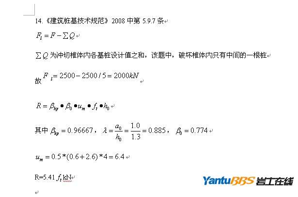

14. 柱下矩形独立承台见图所示。承台底面钢筋保护层为7cm,承台混凝土抗拉强度设计值为f1。按照《建筑桩基技术规范》(JGJ94-94)计算承台所受到的冲切力设计值F1和承台能提供的冲切抗力R。在下列四种组合中,F1和R的计算结果最接近于其中哪一种组合?
(A) F1=2000KN,R=3.52ftKN
(B) F1=1000KN,R=3.52ftKN
(C) F1=2000KN,R=5.17ftKN
(D) F1=1000KN,R=5.17ftKN

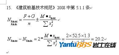

15. 框架柱下桩基础如图所示,作用于承台顶面竖向力设计值F=2500KN,绕Y轴弯矩My=52.5KN·m若不考虑承台底地基土反力作用,请分析各桩轴力Ni间最大差值最接近于下列哪一个值?
     (A) 10.1KN       (B) 20.2KN
     (C) 40.4KN       (D)80.8KN

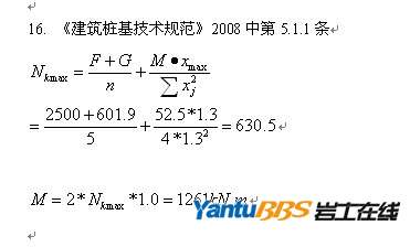

16. 多桩矩形承台条件如图所示。若承台及承台上土重设计值G=601.9KN,且不考虑承台底地基土的反力作用,问沿柱边处承台正截面上所受最大弯矩最接近于下列哪一个值?
(A) 855KN·m
(B) 975 KN·m
(C) 1058 KN·m
(D) 1261 KN·m
(A) 855KN·m
(B) 975 KN·m
(C) 1058 KN·m
(D) 1261 KN·m
