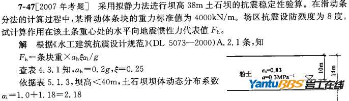

αi=1.0+1.18 是怎么来的?

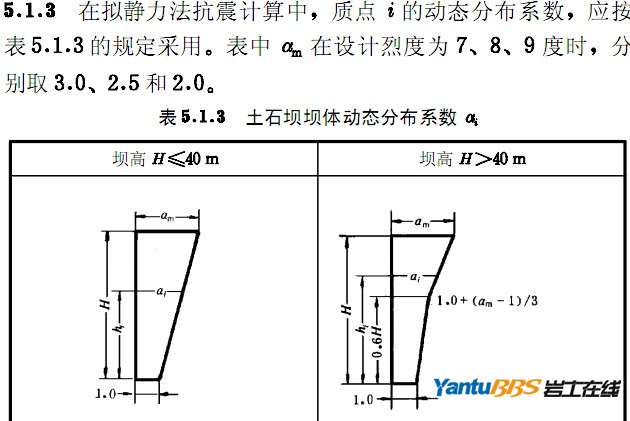

规范如下:
离线gs015

我也不明白,题中没有给出土条的高度,只说是重心位置怎么能算的出来

αi=(1+2.5)/2=1.75
刘的求解应该是错了。

应该按插值算吧,在H=40时为2.5,那么此题为坝高38
αi=1+38/40*(2.5-1)=2.425

觉得4楼的计算正确!

案例题应该是错了,坝高等于38m<40m,按照左边的图示计算,应该是ai=1+(2.5-1)/40*38=2.425。

刘地震那章错了不少,有没有高手啊,我找几个都是1.75.如果内插有问题.小于40坝顶都是2.5,
