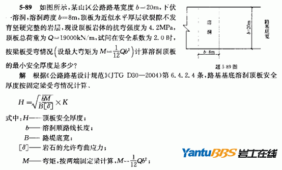

所说的规范没有6.4.2.4条,不知道这个H计算公式出自哪里?

见工程地质手册531页,公式中bM应该是6M,可能写错了!

工程地质里面p531有类似公式,规范中似乎没有这样公式?

公路设计手册 路基(第二版)
有这样公式

工程地质里面p531有类似公式,只是没有那个K
