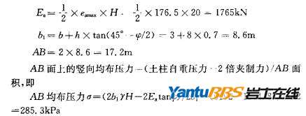

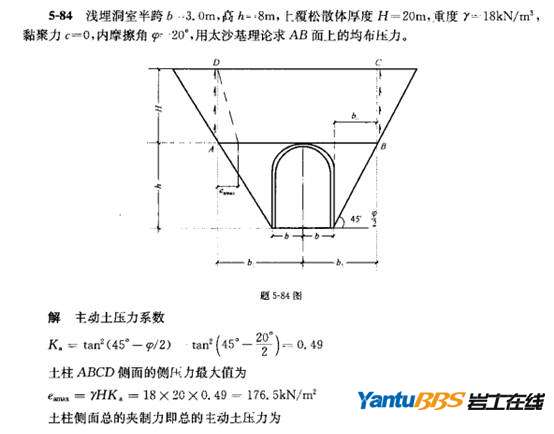

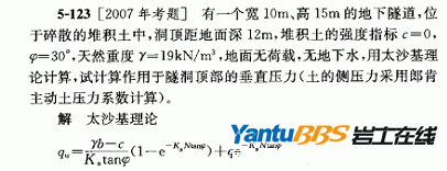

刘兴录老师书上5-84和5-123,都要求采用太沙基理论,比较题目也没有发现差别在哪里,可是计算所采用的公式差别很大?
请帮助分析分析。

84计算的是AB面的平均压力,123计算的是洞顶压力,两个计算的对像不同,因为洞顶压力不是均布的,123的当然要比84的大得多,其实84只是简单的力学理论,不能真正算太沙基理论,不一定对,见笑!

个人感觉2楼说的有道理,第一题不算是太沙基公式,这个公式在老于指导书的下册上有   将的比较详细
