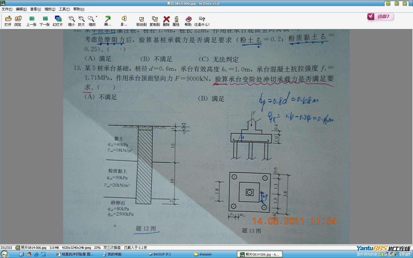

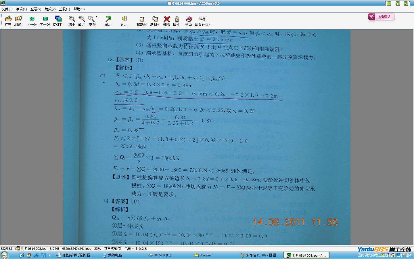

只看该作者 1楼 发表于: 2011-08-14
回 楼主(李惠元) 的帖子
按桩中心到承台边缘的定位尺寸不变,再加上0.8d/2。比如600mm桩为0.6+0.48/2

只看该作者 2楼 发表于: 2011-08-14
回 1楼(zxiaohong_22) 的帖子
请问这个计算出来是哪个值?
抗冲切计算时,一般把承台的一边 分成了三部分(暂按照正方形承台 ,5桩考虑)
正中间那部分是 柱子的宽度(规范用hc 、bc表示尺寸)
最外边的那部分是 桩内边缘(不是桩中心哟)至承台外边缘的距离
中间才是 柱边到桩内边缘的距离(规范用ax 、ay表示尺寸)
请问 1、如果是圆柱 方桩,方桩换算乘以0.8后减小的那部分尺寸分配到哪里了?
      2、如果是方柱 圆桩,圆桩换算乘以0.8后减小的那部分尺寸分配到哪里了?
     3、如果同时是 圆柱 和圆桩,又怎么分配呢
万分感谢您的指导!

只看该作者 3楼 发表于: 2011-08-14
见于海峰模拟试题

只看该作者 4楼 发表于: 2011-08-14
回 3楼(zxiaohong_22) 的帖子
方柱圆桩的情况基本明白了  非常感谢
如果是圆柱时,是不是把圆柱的直径换算成方柱直径,即bc=0.8dc
而在计算时,其他不变,a0x= 前面那些数据 -bc/2(即0.4dc)   ?
如果是这样的话 ,综上所述:
圆柱 和圆桩 减少的那部分尺寸 都归结到 a0x里了 ?
伸出你的手,拉住对方的手,共同开创事业!

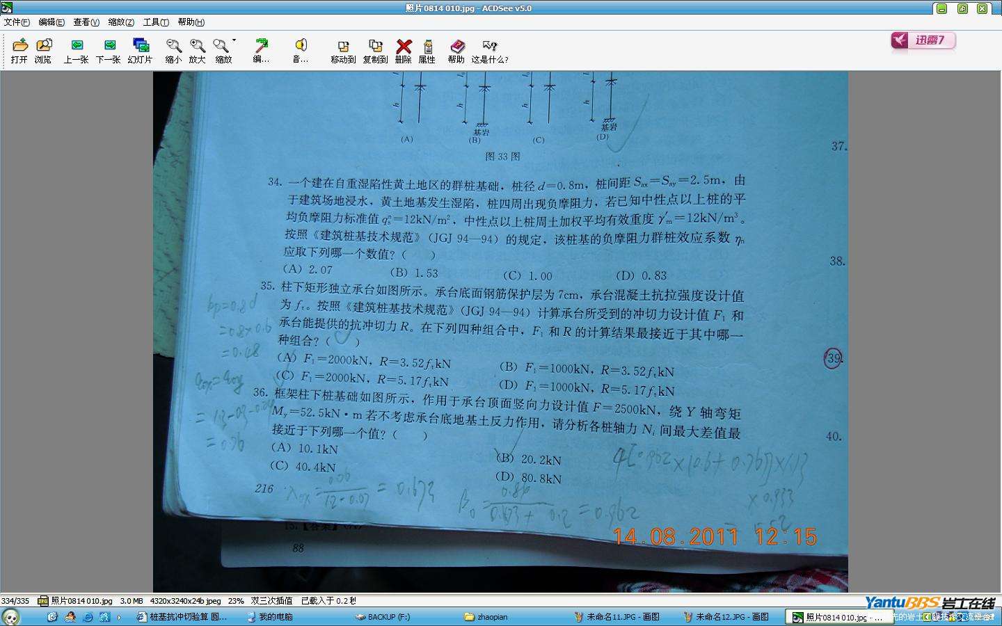

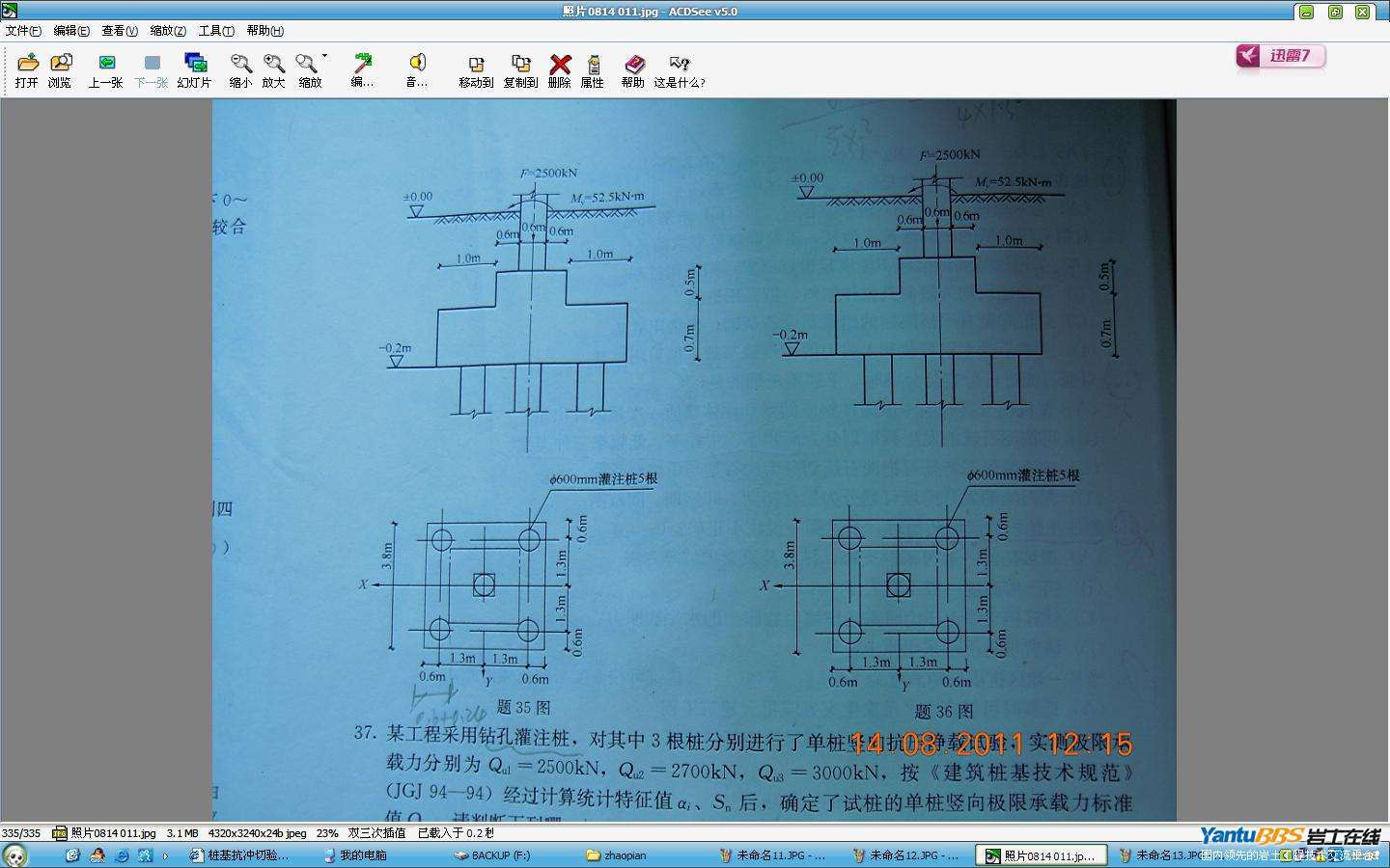

只看该作者 5楼 发表于: 2011-08-14
另外再问你个问题啊
桩基规范  (更准确的说是07年考的一道四桩承台 角桩受冲切的题目)
在计算承台受冲切承载力截面高度影响系数中,承台的高度h 包括锥的高度吗
