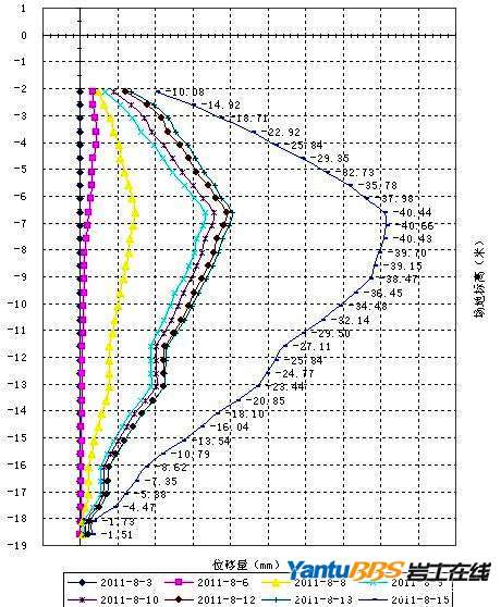

在一个新开挖的基坑边上约8米的地方施工旋喷桩,已开挖的基坑设计挖深9.2米,设置二道混凝土支撑,800直径灌注桩支护,外设两排700直径搅拌桩止水。现开挖到6.2米,在准备作第二道支撑,其边上距离8米处又在施工旋喷桩,在旋喷桩未施工前,基坑测斜变形在1.8cm,旋喷桩施工第二天,变形达到4.8cm,会不会是旋喷桩施工造成的?已经达到报警值,是否需要特别处理? #%.fsJNA$
在基坑开挖及旋喷桩施工范围内的地质,都在淤泥质粉质粘土上,该土层厚度达25米厚 B }

应该是旋喷桩施工造成的。桩长是多少?地下水位?

支护搅拌桩桩长18米,新施工的旋喷桩桩长也是18米

立即停止旋喷桩施工,进行监测。稳定后也要注意旋喷桩施工速度和顺序,并建议加速凝剂。

出现了严重的问题,这个问题比较低级。赶快在基坑外边与高压旋喷桩之间打应力释放孔。

应该是高压旋喷桩引起的。估计高压旋喷桩采用的不是三重管法。应立即停止施工高压旋喷桩,严密关注监测数据变化,以确定后续处理办法。

就是施工高压旋喷引起的,调整施工方案吧

高压旋喷桩的一个缺点就是挤土压力太大,我觉得对于有高差的地方施工或者是对位移要求很严的地方均需要慎重考虑,尤其是基坑开挖后施工旋喷桩,他的挤土压力造成的位移很大,有的甚至超过了警戒值,所以方案考虑的时候应该是未开挖前就应该施工旋喷桩,经验啊。

目前我也在弄一个选喷桩的施工项目,主要是调整与边缘的距离,同时使用跳打技术吧,打泄压力孔的作用不是很大,因为是整体的挤土压力,我看还是用小型挖掘机挖一条卸力沟槽更加实际。
