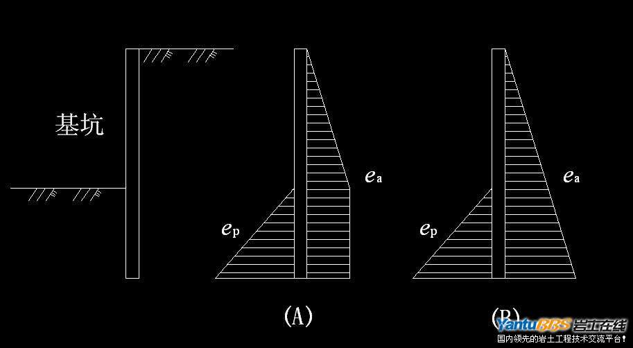

假设图中土体为砂土,内聚力为0,请问坑后土压力分布形式为A还是B啊?根据规范,个人觉得应该是A,但是看真题的解答,好多地方都是按B的形式进行解答,不知道这里面是如何规定的,请大家指点下!

应该是B,基坑规范中的图示是不对的。

基坑规范上规定是A,郎肯土压力是B

应该是B来的!

应为A,规范第3.4.2(2)指出,计算点位于基坑开挖面以下时,σrk=γmh*h,h为基坑深度,所以基坑埋深以下的水平荷载应不变(当然有地下水作用时,可能会变)
按规范理解,正确的。至于理论上嘛……嘿嘿

考试如果没有要求用基坑 就按土压力理论计算 如果要求基坑 就按照矩形分布计算!
