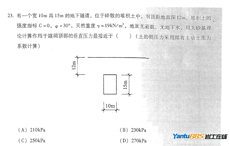

07年上午第23题考的深埋地下结构中的太沙基理论 我看答案和于海峰书上的有点区别 就是关于地下结构的相对埋深n,于海峰的书上n=H/a,算出来垂直压力为500kpa  可是真题答案给的是n=H/a1,算出来是210kpa选A,到底哪个对啊,希望高手能指点一下!
还有就是这个太沙基理论和普氏理论在哪个规范上能找到啊,有的说工程地质手册第三版上有,不过我没找到

工程地质手册第三版上有

岩体力学上有

这样的题应该不会再考了   手册已经取消了
