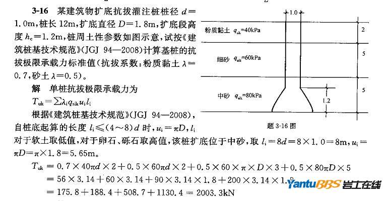

请高人解释一下!

刘老师的案例题集啊!

错误!!!还是认真看规范

根据桩基规范抗拔桩里面有计算要求的哈

这道题 没问题的哈

这个题我也看过,没什么问题吧

这个题目,按照规范是没有问题的
