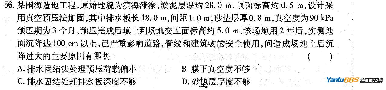

答案是ACD,我选择AC,感觉砂垫层厚度够了,不是厚度不够而引起的沉降过大。

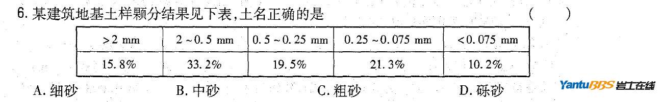

第一题我做出来是B,而答案是C。
按规范,粒径大于0.5mm的颗粒质量超过总质量的50%为粗砂,题目中15.8+33.2=49还不到,是不是答案错了?

我做出来也选B

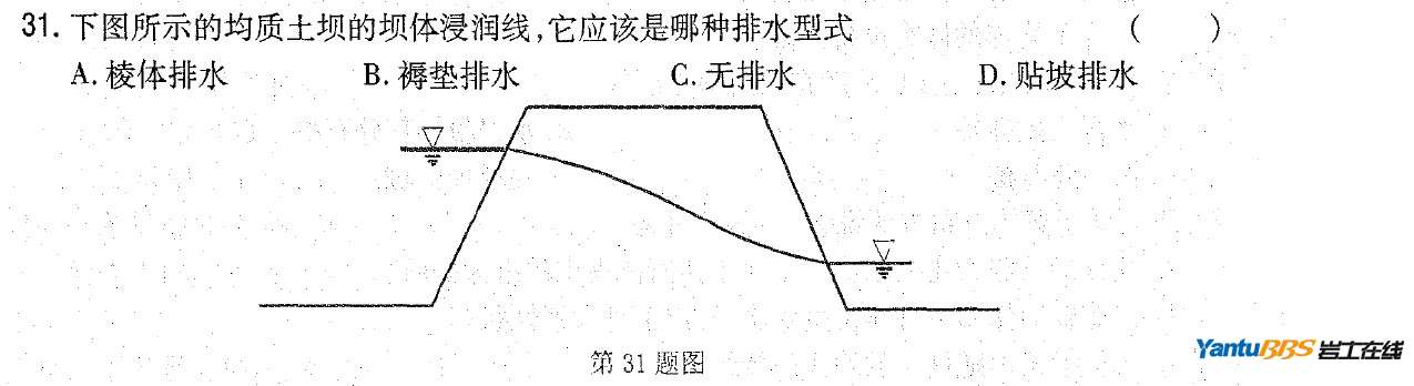

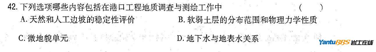

第31题我觉得答案应该选CD没有棱体,第42题B不能选,应为后面给了一个物理力学性质,第56题我的想法和你一样

6题是中砂没有疑问的!

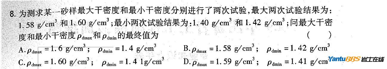

8题第四个也没有疑问!
31题建议看一下于海峰培训建材!
42题b是不对的 前半句对  后半句如果认为对的我想你告诉我怎样调查?
最后一个  cd是肯定对的  水下砂垫层不少于1m   至于a才有点疑问!题目说的真空预压  真空度够了 怎么荷载还不够了?又不是真空联合堆载  我没想通
