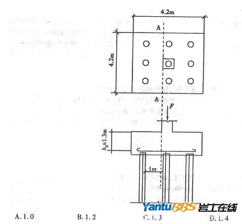

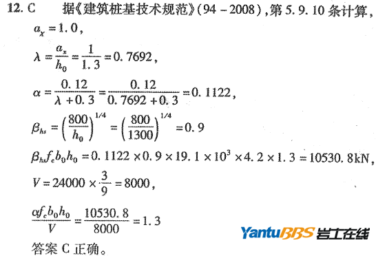

此题存在的问题有以下
1、该答案的承台剪切系数怎么不是a=1.75/(1+拉姆噶)
2、斜截面最大剪力设计值V如何求得24000*3/9,其中3/9就是AA断面左侧3根桩基占得总桩基数的比例?
这样的算法是否有依据?
否则该如何计算呢?
能力不强,学问很浅,共同学习,岩土在线。

只看该作者 1楼 发表于: 2011-08-30
我也有疑问。规范用的是ft,而这个题用的是fc。老规范用的是fc

这个还要有疑问么 题目给的条件是错的 去看看刘兴录的题目!1.71的Ft

计算剪切力的时候,采用隔离体分析,取柱边A-A线左侧时候分析是24000/9×3,右侧时候是24000-24000/9×6,结果是一样的

这个是旧规范的解题方法

这个剪力不是垂直面上的吗?为什么不是计算斜截面方向的剪力?
