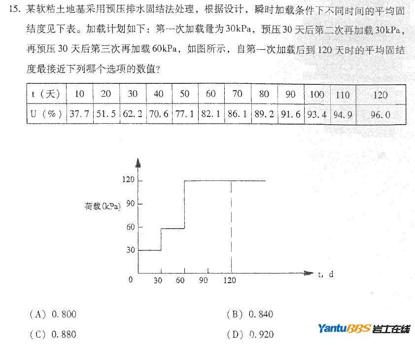

这道题答案是U=30*0.96/120+30*0.916/120+60*0.821/120=0.88.  解答有点没看明白,这个公式的出处在吗,有知道的兄弟指点一二,谢谢

港口规范7.3.14,或者工程地质手册914页8-5-17公式

你注意港口规范的公式  U的下标 t-ti。。。 瞬时加载  那么第一次 就是120-0  第二次就是120-(30+30)/2  就是U90  以此方法计算之后。   最后沉降量之比一般认为与荷载之比是相同。
希望对你有帮助

恩,也就是第一次加载的开始时间和结束时间T0=Tf=0
                   第二次加载的开始时间和结束时间T0=Tf=30
                  第三次加载的开始时间和结束时间T0=Tf=60

这是改进的太沙基公式,地基处理手册上有详细的介绍,工程地质手册上也有

第一次加载的开始时间和结束时间T0=T1=0
    第二次加载的开始时间和结束时间T2=T3=30
         第三次加载的开始时间和结束时间T4=T5=60
