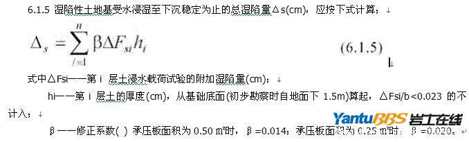

据《岩土工程勘察规范》6.1.5、6.1.6中公式,Fsi/b<0.023其中b的计算是按照承压板是方板计算还是按照圆板计算?

方板计算 方板计算

看刘兴录那本案例题上边是按照方板考虑,于海峰习题集上边是直接按2.5cm考虑
有点迷惑了

方板, 0.707
