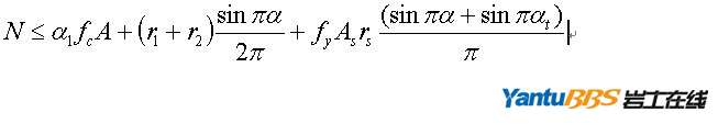

各位高手好。 t=o0 #jo
最近我在算一个桩的抗弯承载力的问题。我查用混凝土结构设计规范关于圆形截面受弯构件的正截面受弯承载力,里面的公式E.0.4-2是这样的: R7}=k)U?d@
|9T3" _MmJ
请问各位高手,其中的α1是什么参数,该如何取值?

  α1是受压区混凝土矩形应力图的应力值与混凝土轴心抗压强度设计值的比值。混凝土不超过C50时α1值取1。 8+K=3=05#U
