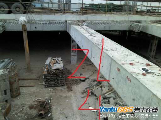

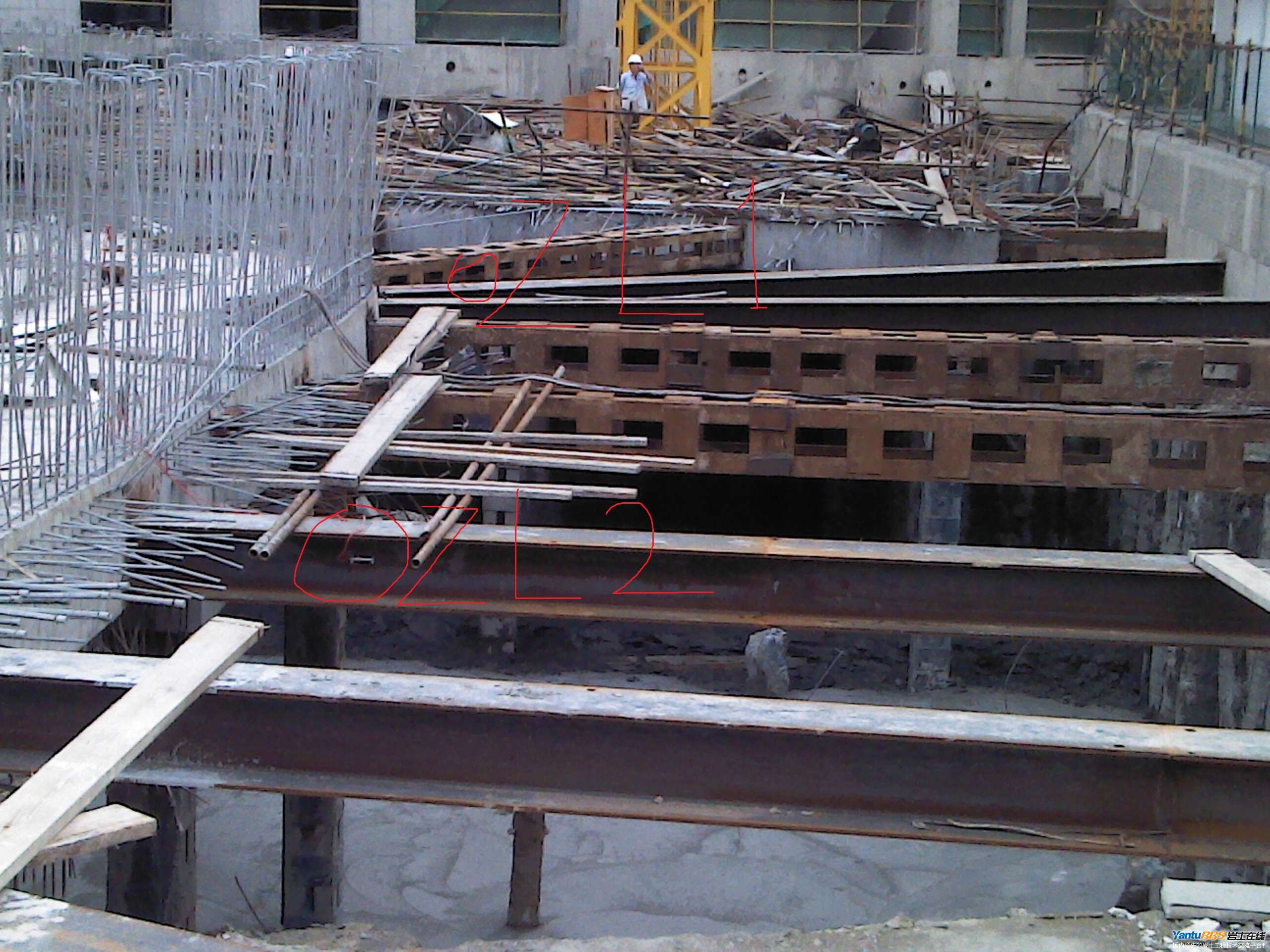

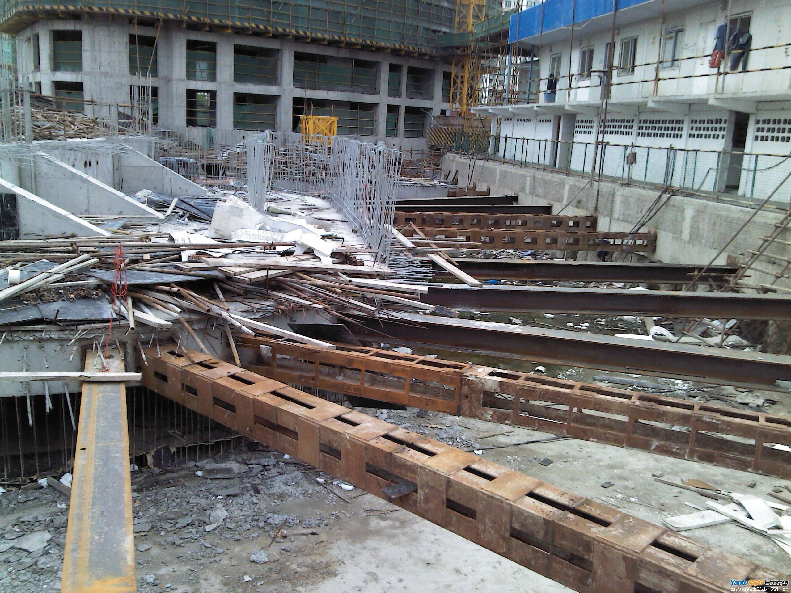

<DIV id=read_29739 mb10?>假定开挖前9月17日测定的频率为“初始频率”;施工工况是:基坑开挖深度到7.5米的位置,测试时间:早上6:00—7:00,中午12:30—1:00;下午5:00—6:00。问题是:从开挖至现在,型钢支撑轴力都是负值。,混凝土支撑今天也出现负值了。但是测的测斜都是向基坑内位移的。 开挖期间轴力值.zip (90 K) 下载次数:8

进行轴力计算的时候,标定系数要弄清,受拉(频率变大)标定系数为正,受压(频率变小)标定系数为负,别乘错了;对了,弄清楚你这个标定系数的单位是什么,别拿过来的什么面积啊 模量啊一顿乱乘,其他就不多说了,关键是弄清原理。
