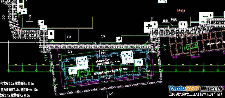

现在的工程是一个小区地下车库基坑监测。有几栋住宅楼在车库基坑的边上,目前住宅楼桩基已完成,基坑采用水泥土重力坝围护结构。 ewvFUD'j
车库基坑开挖深度为5.5米,住宅楼开挖3米左右。住宅楼外围有围护墙,车库基坑与住宅楼之间也有围护墙。 p gW BW9\
现在问题是,我们的监测点(测斜、墙顶沉降 位移等)是布置在外围围护墙上也就是住宅楼外的围护墙,还是布置在车库基坑与住宅楼之间的围护墙上。本人之前没做过房产的基坑,求高手解答,先谢谢大家啦!!!!! }f?$QSF

都做,但是地下车库的支护墙不用做沉降观测点了
