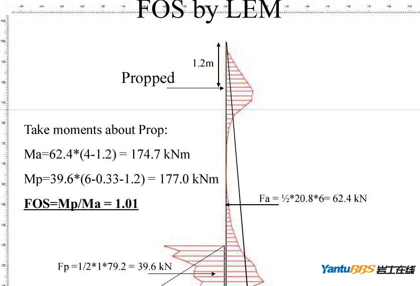

如下图,FOS  LEM是什么意思?谢谢 :L:] 3L

看样子FOS是安全系数,LEM是什么极限平衡法之类的吧。

有个弯矩平衡法不知道是不是指这个~~
