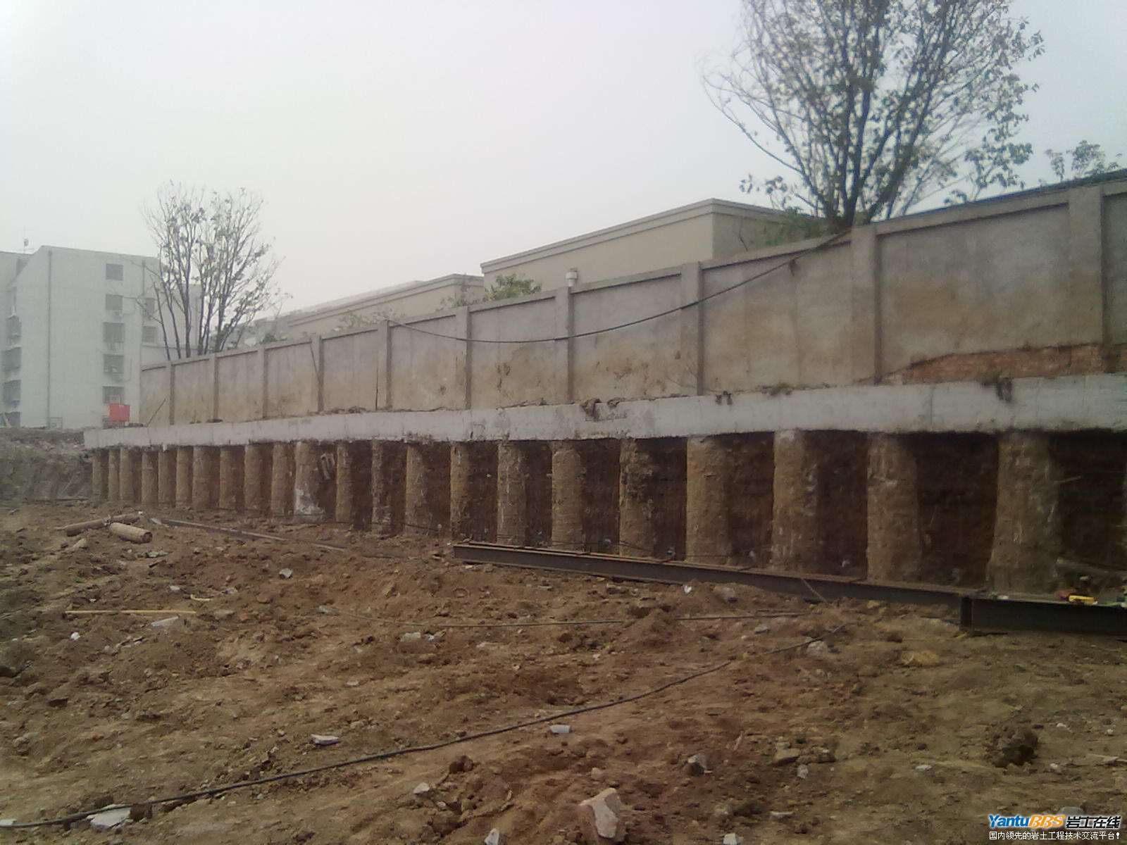

"北京600@1200,800@1600"? -_bHLoI
有这么大的桩间距吗?

800@1600,老师看看吧

我刚做的基坑,800@1600.

支护桩间距的选择和土质有一定关系,土质好的情况,见过选择φ800@1600的。

等效刚度的概念,不知道老师桩间距多少。先按照900@1500吧,我先给你算算工程量,900@1500的话,每延米1.5/(3.14*0.45*0.45)=2.36,然而改为1000@1850时,每延米1.85/(3.14*0.5*0.5)=2.36,与之相当。再看刚度,900@1500等效墙厚636mm,1000@1850的等效墙厚683mm,后者刚度大于前者,所以桩径加大没有问题的。再加上桩径变大配筋率势必减小,桩单方造价必然降低,桩数又减少。综上,桩径加大完全没问题。
