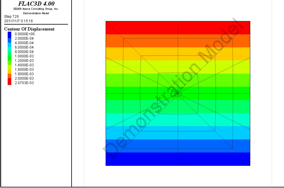

如果没有apply那一句,在初始平衡下得到的位移图是

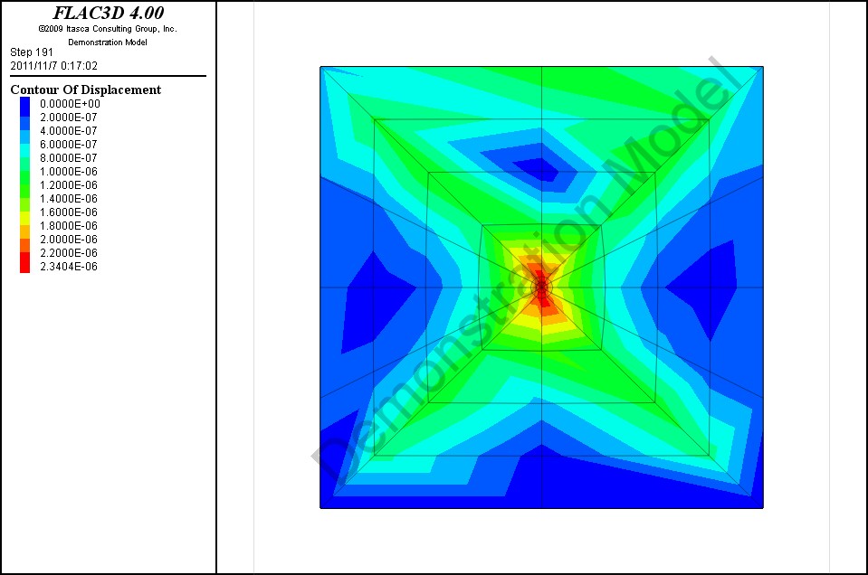

如果加了apply 就会得到一个很奇怪的图
我现在已经完全晕了,到底应不应该有apply呢?求高手们解惑,谢谢!

应该不用加,还有出现第二种情况各你加的约束有关系。

你这个FLAC 3D4.0软件怎么搞的?
apply命令是加荷载,ini命令是加速计算收敛,
在你这个命令中,两个命令是相辅相成的,无法省略。
