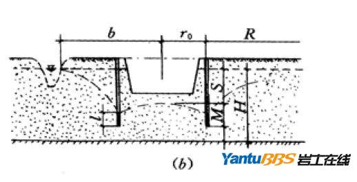

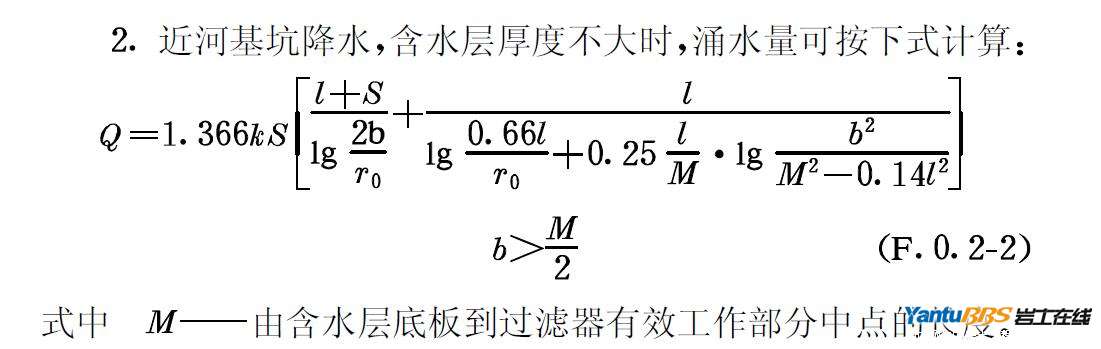

建筑基坑支护技术规程 JGJ120-99附录F         F.0.2-2  M 值的解释和图示好像不一致,请高人指点。此问题好像论坛有人提出,但是没见专业解释。

M值到底是到含水层底板的距离还是到井底的距离,实在看不明白。

应该是井底
