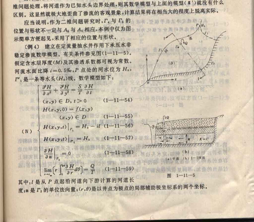

倾囊求助——求高手解决一道渗流的题 ^v:XON<
有没有高手能帮我解出这道题,得出降深S的关系式?

应用镜像理论,河的另一侧布置回灌井,降深叠加
