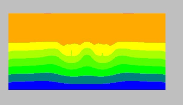

我建立了一个浅埋隧道模型。分块逐步建立的。建好之后赋值初始地应力,我是按竖向分层赋值的,出来的初始地应力的竖向位移云图,也应该是带状水平的。。。但是,我的出来的,不是。而且平衡之后归零,再开挖,出来的竖向位移云图还是这样的,我都蒙了。怎么改也不对,我初学者,不太懂。请各位帮帮忙
[attachment=217786]这是我的初始地应力竖向位移云图。。。
下面是我建模和初始地应力的命令流。大家帮看看,感谢感谢

初始位移,最大的发生在中间,蓝色的。。。

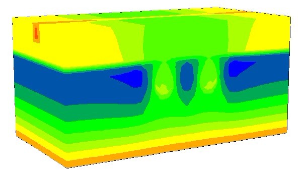

没有问题啊,我帮你算了一下,图是这样的
SZZ

中间的弯曲主要是网格原因造成的
