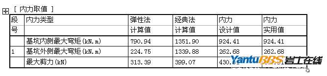

如图,内力设计值是怎么算出来的?和内力计算值有什么关系?规范有相应的规定吗?我看是内力设置值是在计算值的基础上乘以个系数,但找不到相应依据?为何要乘以系数?作为安全储备?哪位高手能解答下,谢谢。

设计值=计算值*基坑侧壁重要系数*分项系数*折减系数。就拿你的弯矩给你讲一下,你肯定是一级基坑,基坑侧壁重要系数为1.1,分项系数1.25(程序默认),弯矩折减系数0.85(程序默认),即可得到弯矩设计值=790.94*1.1*1.25*0.85=924.41

谢谢老师,终于搞明白了,怎么一看就知道是一级基坑呢?弯矩值比较大?希望老师给予指教

哈哈,倒推呗,其它的数在哪摆着呢。

是的,通过你的弯矩计算值 就可以估计应该是一级基坑了
