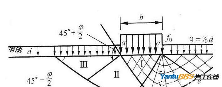

如图,多条滑动线作用是什么,个人觉得画一个就可以,为什么画这么多,纵横交错,有什么作用,谢谢 IBET'!j4"

这是用滑移线理论求解刚塑性平面应变课题的必要步骤啊。 6V2j*J
①根据边界上的受力条件,确定边界上的σ 和θ 值,进而确定边界及两个不同塑性区域的交界线附近的滑移线场; lR@& Z6lw
②按亨奇(Hencky)应力方程找出塑性区内任一点的σ 和θ 值,进而找出任一点的σx、σy和Txy; 3gc"_C\$
③根据速度边界条件按速度方程求出Va和Vβ,从而找出塑性变形的规律; O>AFF@=
④由塑性区应力与位移速度的分布,求出极限荷载。 Ek ZjO Ci

这个是土力学 方面知识,似乎土力学书上也没有介绍这个高深理论

地基承载力,划分的五个区
