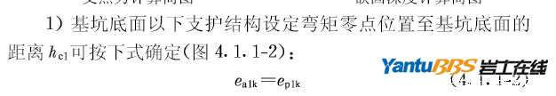

基坑支护规程上是这样确定弯矩零点的位置?请问这样的依据是什么?想不通,哪位高手能解答下,谢谢!

这个就是反弯点,因为这点往下被动土压力大于主动土压力,然后弯矩就在这翻转了,刚好这里就是零点,是这样吗?

这是一种近似的处理方法

计算分两种情况进行,一种是支护结构入坑底较浅,一种较深。 'c3P3`o,;
Vu '3%~
你说的这种应该是较深的情况,等值梁法计算,因为弯矩零点与土压力零点很接近,所以在一般将该位置看做弯矩零点。 GsG.9nd
*2ZX*w37
上面这位“这是一种近似的处理方法”说的是正确的。
