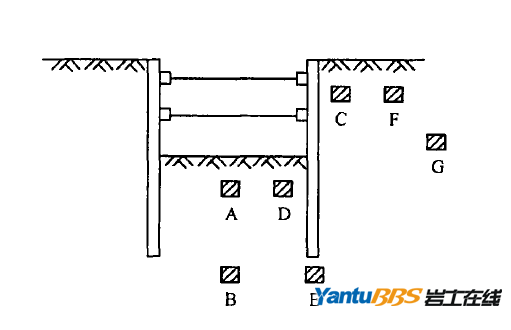

如上图所示,基坑开挖过程中各点水平和竖向的应力路径是怎样变化的? }{ n\tzR

这个最好能建模研究一下吧,期待大家的分析结果。

我只知道各点是怎么变化的,但是具体原理不太清楚,敬请各位高人指点。 ,j y<o+!
随着开挖深度的增加,单元A竖向卸载,横向也卸载;单元B竖向卸载的同时横向加载;单元C竖向荷载不变,横向卸载;单元D竖向卸载,横向可能加载也可能卸载;单元E竖向荷载不变,横向加载;单元F竖向荷载不变,横向卸载;单元G保持原始应力状态。 A t{U~^

说起来刚做完这门课的TA,自己也是半桶水。 id^|\hDR
这里应该有两个方面考虑,一个是 竖向有效应力,即σv;二是 侧压系数,即 K0, Ka, Kp; :r&iM b:Ra
根据开挖情况,retaining wall 的右边应该是 active,那么 pTWg m\h
C F 点的σv 不变,K0变成Ka; ,9mgYp2
G 点估计在 破坏滑移面外,都不变; 8lwFAiC8
A B 点的σv 变小,处于中间 所以可能仍是 K0; h3kaD
D点σv 变小, K0变成Kp; q +R*Hi
E点可能都不变,ls说横向加载,那也行,考虑retaining wall 有逆时针倾倒趋势; abBO93f^
