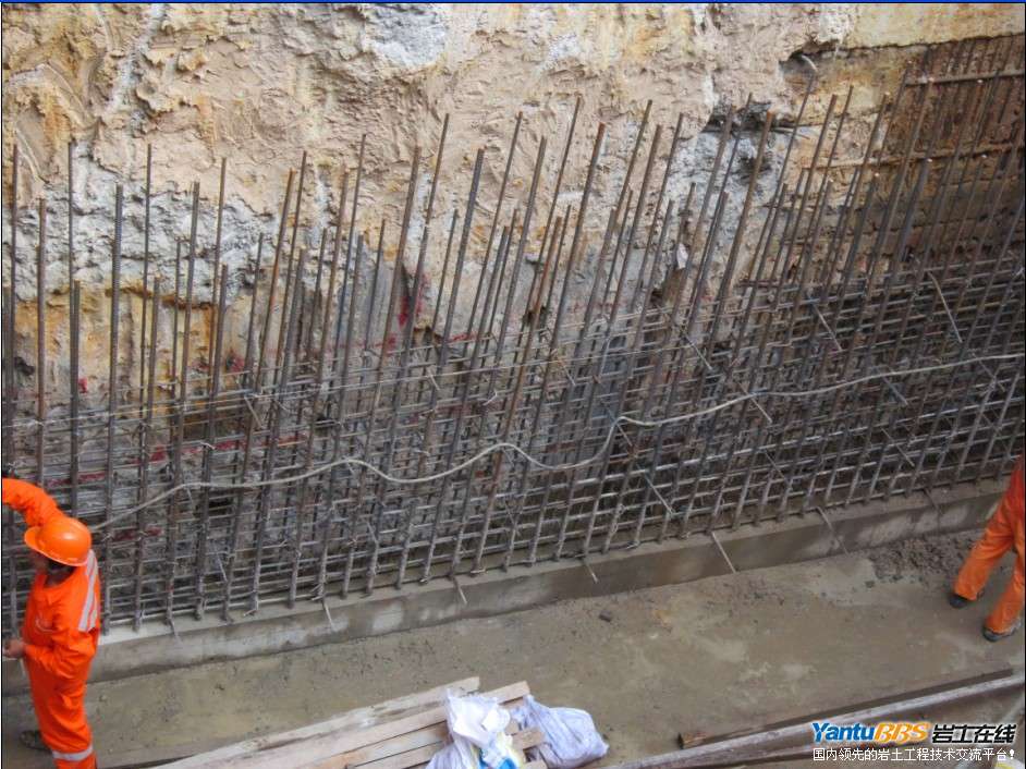

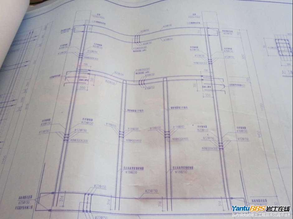

电力隧道盾构始发井内衬墙配筋迎土面(基坑外)钢筋直径小,外侧12@150内侧25@150。外侧钢筋受拉的应该选用钢筋大才对。让我不解的是基坑工程既然不做防水处理。 qY24Y
地层自上而下依次为第四系人工堆积层(Qml);第四系冲积层(Qal);第四系残坡积层(Q el+dl);第四系残积层(Q el);下伏基岩为燕山晚期花岗岩。地下水类型主要为:第一类型(1)层为人工填土中的上层滞水,其补、排方式为大气降水和大气蒸发;第二类型(3-1)层、(5-2)层、(7-2)层砂层的孔隙水具有承压性或局部承压性,含水量较丰富,其补给排方式主要为大气降水和地下径流,排泄方式主要为大气蒸发和地下径流。 p;!'5 f

外侧钢筋受拉,只是在底板和顶板位置,因为不是悬臂结构,中间是内部受拉

只看该作者 3楼 发表于: 2011-11-30
回 1楼(yzjcg) 的帖子
yzjcg:外侧钢筋受拉,只是在底板和顶板位置,因为不是悬臂结构,中间是内部受拉 (2011-11-30 12:24)  b(dIl)Y4 :
}wrZP}zM>
侧墙两端有板抵住了,中间是外突的,肯定食背土侧受拉。 ,{A-<=6t
现在搞清楚了,此图是个叠合墙结构。内衬和连续墙为一个整体 q bb:)>

只看该作者 4楼 发表于: 2011-11-30
有时候计算的是内部力大,有时候是外部力大

回 4楼(wolf_1st) 的帖子
wolf_1st:有时候计算的是内部力大,有时候是外部力大 (2011-11-30 18:00)  1tU}}l
;AK;%
昨天搞清楚了。此墙设计的是叠合墙。连续墙跟侧墙是一个墙。中间不铺设防水的。

只看该作者 6楼 发表于: 2011-12-02
应该是叠合墙吧,外侧12@150是构造配筋

回 6楼(绳子) 的帖子
绳子:应该是叠合墙吧,外侧12@150是构造配筋 (2011-12-02 16:05)  J8I_tF6
ei'=%r8~
是的,叠合墙
