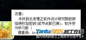

我是做基坑支护新手 请教大家一个问题 在安装理正深基坑6.01版本时候出现这个对话框 貌似也不能计算 我有软件加密狗 怎么不能用啊 难道是节点数已满?各位大侠指点迷津啊!!!!!!

应该是是节点数已满

应该是加密狗的驱动未安裝或安裝不成功,如果是操作系統是 WINXP的 , 可能是是防毒軟件將驱动刹了,如果WIN7 ,必需要理正更新的驱动才行 .

安装正确的驱动

已经解决了 院里买了新的版本的 最终没有也没找出原因 谢谢各位

将驱动安装到 你安装理正软件的那个文件夹 就可以了 =}q4ked /
