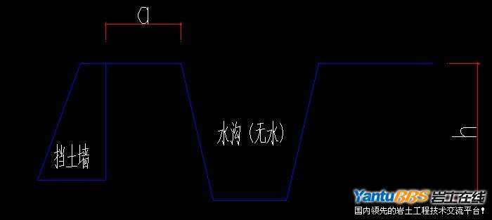

最近遇到一个很棘手的问题,是关于挡土墙上土压力计算的问题,求各位高手帮帮忙?后面有图,希望能帮帮忙 Pi?G:IF

       按路肩墙计算。初步按破裂角30度估算,看破裂面交于平台还是交与沟壁?

谢谢,交于沟壁

        破裂面交于沟壁,则按路肩墙计算土压力。
