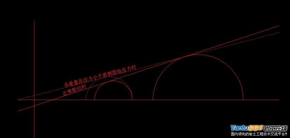

A 对超固结土,当垂直压应力小于前期固结压力时,强度曲线的斜率小于tgψ
B 土的抗剪强度与应变大小有关,当剪应变达到某一值时抗剪强度达到峰值,当剪应变再增加时,抗剪强度反而下降
请大家帮忙分析这两项的正误,麻烦写出原因,谢谢

题目a的解释,你能看懂吗?
题目b的意思就是,应变大,土已经剪切破坏了。肯定强度下降。
