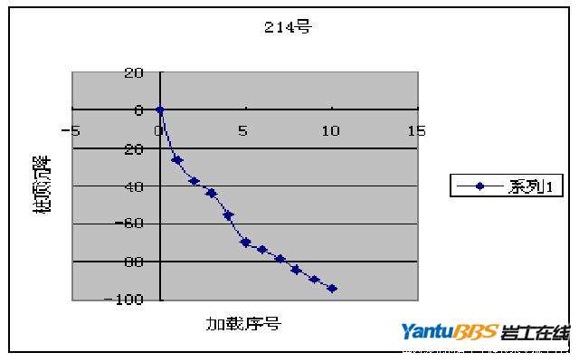

这是前几天得到的一条静载试验曲线,大家帮助分析一下是什么原因 P&=lV}f

沉降达到了90多,肯定是不合格了。 P:{<*`q
介绍一下地层情况,才好分析。

坐标轴没有说清楚,看情况应该是抗拔桩吧?

应该的抗拔桩的静载曲线,支楼楼上的

抗压桩。地层情况如下:地表约3米粉土;往下约25米软土;下部约10米粉土+持力层。Y向坐标为桩顶沉降,X向坐标表示加载序号(如第1级,第2级。。。。。。。)

3+25+10=38m。 桩长大于38m 的管桩接头有四个(12m+12m+12m+12m)了,不知你的低应变曲线是什么样的,这么长得桩倾斜度难控制了,从静载的曲线上看是缓降型曲线。有可能是桩被压斜了,有可能是入持力层深度不够,也有可能接桩没有接好。但沉降那么大的话,你还是判不合格为好。

第一级沉降过大,应分析是否经过了预压?预压后一般不会出现这种情况的。 {ERMGd6Jp
没有看到s-lgt曲线,单看q-s曲线,下面各级沉降基本均匀。 B#l?IB~
1、如果第一级是因为设备间隙造成的,建议扣除第一级80%左右的沉降量,再根据规范取值。 = !2NU
2、如果第一级是因为接头造成的话,就不是承载力的问题了,应该首先进行低应变检测,确定是那节桩的接头出现了问题,存在一个耐久性的问题。 QwWW! 8
3、一般的曲线都是上拱,这个曲线确实有点奇怪啊,是人工读数控载还是自动记录控载?

6楼:谢谢您的意见,很全面。我再去了解一下读数方法。 6(V /yn ~

静载之前低应变做了没有? p~jlx~1-]
第一级沉降过大不正常,应该是没有预压。

静载之前没做低应变
